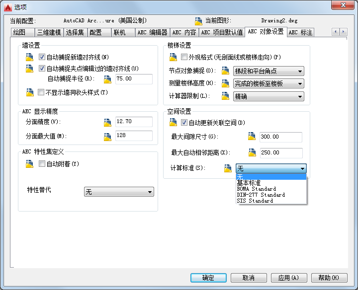

  10. (可选)AecSpaceOffsetStandard 提供了另一个可以由您的标准实施的虚拟方法:AecSpaceOffsetStandard.InitCurrentDatabase()。由于该方法不是基类的抽象方法,因此,虽然可以实现此方法,但并不是必需的,这一点与 InitRules() 相反。面积计算标准可使用该方法,利用规则可能需要的额外数据(例如分类定义或分区样式)初始化当前图形。实施后,AutoCAD Architecture 2021 toolset 会在每次将标准指定给图形时调用该实施。
    public class AecSpaceOffsetStandardSample : AecSpaceOffsetStandard
    public AecSpaceOffsetStandardSample ()
    // set the name of the standard
    SetName("Basic");
    } // must be overriden protected override void InitRules() { } // can be overriden protected override void InitDatabase(Database* database) {
