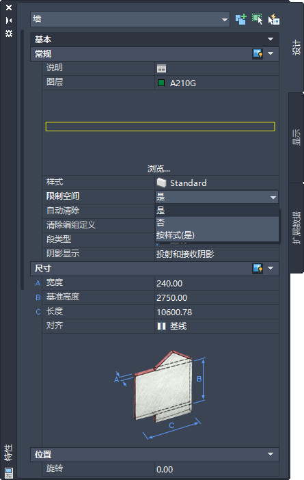

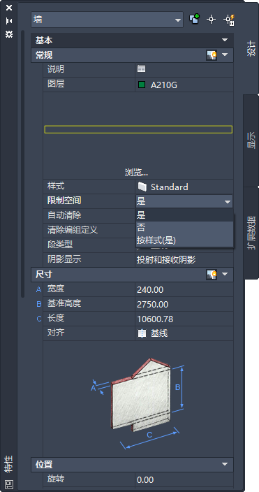

  1. 选择要设置其“限制空间”特性的对象,然后双击该对象。
  2. 在“特性”选项板中,在下列位置之一显示“限制空间”设置。
    对象类型 “限制空间”特性的位置
    建筑对象: 展开“一般”类别。
    线条对象: 展开“高级”类别。
    注: 如果在 AutoCAD Architecture 2021 toolset Object Enabler 环境(例如 AutoCAD、Civil 3D 或 Land Desktop)中打开图形,或者将 AutoCAD Architecture 2021 toolset 作为 AutoCAD 运行,则不会显示“限制空间”特性。该特性仅在 AutoCAD Architecture and MEP toolsets的完全安装中才会显示。
  3. 对于“限制空间”特性,选择下列选项之一:
    • 按样式(是/否):该对象使用其样式中定义的“限制空间”设置。这是具有样式的对象的默认设置。
    • 是:该对象可以限制关联空间。
    • 否:该对象不能限制关联空间。
