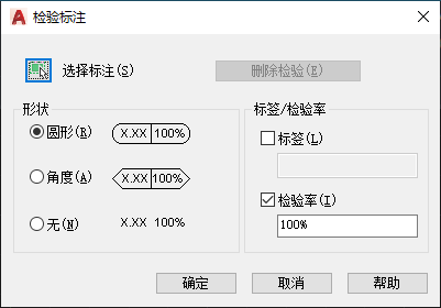

“检验标注”对话框
可让用户在选定的标注中添加或删除检验标注。
DIMINSPECT(命令) 查找
将“形状和检验标签/比率”设置用于检验边框的外观和检验率值。
选项列表
将显示以下选项。
选择标注
指定应在其中添加或删除检验标注。
删除检验
从选定的标注中删除检验标注。
形状
控制围绕检验标注的标签、标注值和检验率绘制的边框的形状。
圆形
使用两端点上的半圆创建边框,并通过垂直线分隔边框内的字段。
角度
使用在两端点上形成 90 度角的直线创建边框,并通过垂直线分隔边框内的字段。
无
指定不围绕值绘制任何边框,并且不通过垂直线分隔字段。
标签/检验率
为检验标注指定标签文字和检验率。
标签
打开和关闭标签字段显示。
标签值
指定标签文字。
选择“标签”复选框后,将在检验标注最左侧部分中显示标签。
检验率
打开和关闭比率字段显示。
检验率值
指定检验部件的频率。
值以百分比表示,有效范围从 0 到 100。选择“检验率”复选框后,将在检验标注的最右侧部分中显示检验率。
