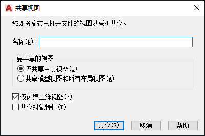

设定用于创建共享视图的选项。
SHAREVIEW(命令) 查找
将显示以下选项。
命名共享视图。名称最多可以包含 255 个字符,包括字母、数字、空格,以及操作系统或程序未作他用的任何特殊字符。
发布当前空间或整个图形的表示,以供联机查看和共享。这可以促进与利益相关方的的沟通和协作,而无需共享源 DWG 文件。
发布模型空间或当前布局的未剪裁范围。
发布模型空间和所有布局中未剪裁范围。
限制仅针对二维对象创建视图。
确定是否提取对象特性。确定后,提取过程需要较长时间,但之后可在查看器中选定对象以查看其关联属性。
启动背景处理以提取对象数据用于上载到某一个临时云位置以供查看和共享。
