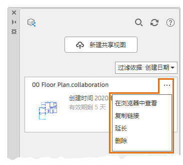

“共享视图”选项板提供了一种方法,可通过 Autodesk Web 和 Mobile 帐户显示图形的共享视图,发布并回复同事和客户的注释。
将显示以下选项。
从左到右,按钮的工作方式如下:
打开浏览器,转至 Autodesk 查看器 Web 页面。
查找指定的共享视图。
更新共享视图列表。
打开此主题的“帮助”系统。
启动创建新的共享视图的过程。显示提供多个选项的“共享视图”对话框。下一步,从图形中提取数据以创建一个视图,该视图将临时发布在您的 Autodesk Web 和 Mobile 帐户上的某一位置,并生成指向该位置的链接以供共享。
每个共享视图将显示缩略图图像和基本信息。
以指定顺序显示共享视图:创建日期、标题或到期日期。
当您单击共享视图列表中的缩略图图像时,图像将展开以提供选项:添加注释、回复注释或将注释标记为已解决。缩略图图像展开时对其单击将打开浏览器,并在 Autodesk 查看器中显示共享视图。单击“返回”将返回到视图列表。
从“更多”菜单管理共享视图。
