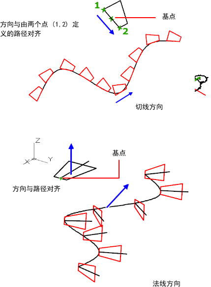

定义阵列的基点。路径阵列中的项目相对于基点放置。
指定用于在相对于路径曲线起点的阵列中放置项目的基点。
对于关联阵列,在源对象上指定有效的约束(或关键点)以与路径对齐。如果编辑生成的阵列的源对象或路径,阵列的基点保持与源对象的关键点重合。
指定阵列中的项目如何相对于路径的起始方向对齐。

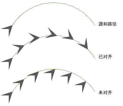

指定是否对齐每个项目以与路径的方向相切。对齐相对于第一个项目的方向。
