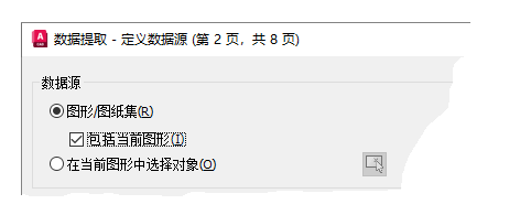

- 使用“图形/图纸集”和“包括当前图形”选项,然后单击“下一步”以继续。

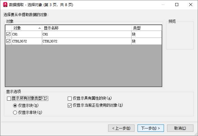

- 清除“显示所有对象”复选框并选择“仅显示块”,然后单击“下一步”以继续。

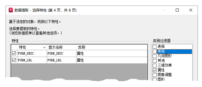

- 在“类别”过滤器下,取消选中除“属性”以外的所有选项,然后确保选中的特性与要提取的属性值匹配。
- 双击每个属性的“显示名称”字段并更改其值以匹配之前的图像。单击“下一步”继续。

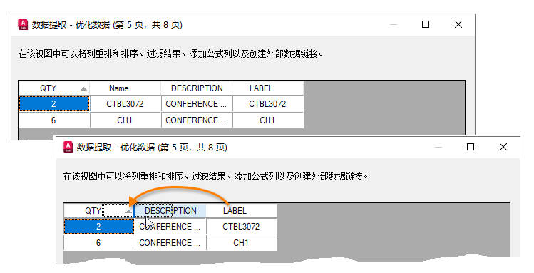

- 在“优化数据”页面上,重新排序、重命名并隐藏列以控制提取的输出。单击“下一步”继续。

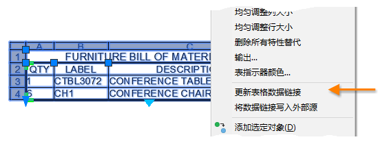

- 选择包含已提取数据的表,单击鼠标右键,然后选择“更新表数据链接”。
 以下显示了在将某些附加块添加到图形后更新表中已提取数据的结果。

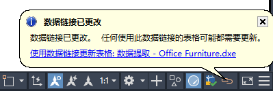

提示: 当图形中至少一个表包含提取的数据时,AutoCAD 应用程序窗口的系统托盘中将显示“数据链接”图标。当该图标显示时,可在该图标上单击鼠标右键来管理和更新图形中的数据链接。DATALINKNOTIFY 系统变量用于控制“数据链接”图标的外观和功能。
