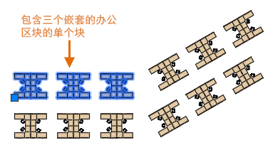

- 在当前图形中创建的一个或多个块定义。例如,用户可能希望基于在该图形中重复出现的一组对象(例如,以下包含多个“嵌套”块的办公室布置)创建块。办公室布置中使用的所有块都组合成“单个”块,以用于多个放置。
插入块后,可以轻松移动、复制、旋转或缩放它。

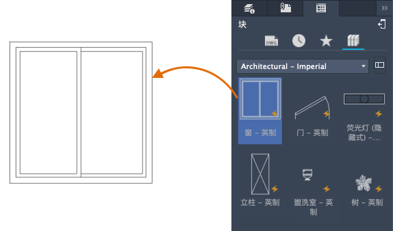

“块”选项板用于插入块。
- 依次单击。
这将打开“块”选项板,并使其处于活动状态。默认情况下,该浏览器固定在应用程序的右侧。
“显示选项”工具栏
显示当前图形中的块。
显示最近插入或创建的块。“最近使用”列表在图形和任务中保持不变。
显示“块”列表中选择为“收藏”的块。

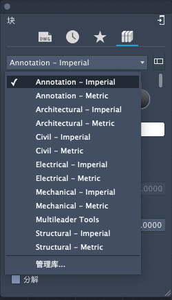

显示选定块库中的块。从下拉列表中选择库。
- 选择块库的显示选项。
每个块库都包含一组相关的块定义。
- 选择您感兴趣的块库。
- 从“块”选项板中,双击以放置块,或者拖动以放置块。双击放置块时,可以使用对象捕捉来提高精度。

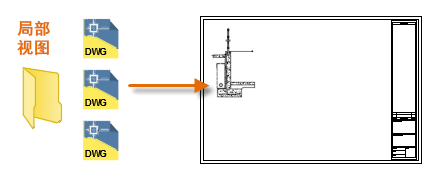

创建用作块的图形
通常,将创建单个图形文件以用作块,并保存在具有类似图形文件的文件夹中。该方法是一种用于访问单个图形中存储的块定义的替代方法。
创建用作块的图形文件时,请确保将对象定位在原点 (0,0)。这将用作块的默认基点。以后插入块时,它会附着于基点处的光标。
在以下示例中,将某个图形文件插入到当前图形,以提供标准的局部视图。
自定义标题栏和图形边框也将创建为图形文件(可以稍后插入或包含在图形样板文件中)。
