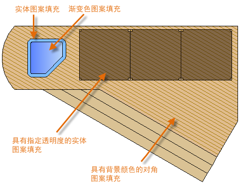

如果将填充图案设置为实体或渐变填充,还要考虑设置透明度级别以达到有趣的重叠效果。要设置透明度,请选择图案填充对象,并调整“特性检验器”上的滑块。
注: “特性检验器”在“特性”主题中进行介绍。
以下是一些如何使用实体填充图案的样例:
注: 如果区域不是完全封闭的,将显示红色圆,以指示要检查间隙的位置。在命令窗口中输入 REDRAW 以删除红色圆。

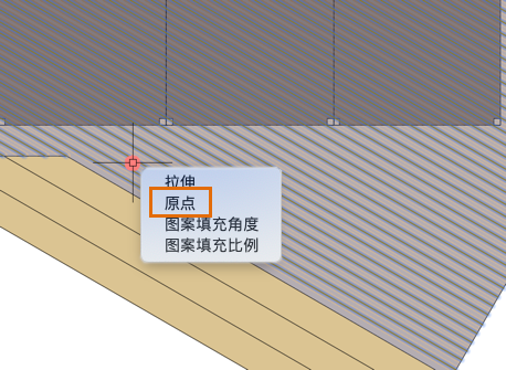

如果需要在图案填充中对齐图案(可能就像上面的甲板一样),请将光标悬停在图案填充的原始夹点上,并选择“原点”来指定对齐点。

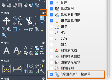

您可以从工具组合中的“修改”面板访问多个绘图次序选项。单击“修改”面板上的 ,然后选中以显示“绘图次序”下拉列表。
展开下拉列表以查看绘制次序选项,包括将所有图案填充后置、将选定对象前置等。
下拉列表中显示选定对象的选项以及适用于特定类型的所有对象(例如文字)的选项。
