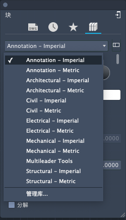

  • 显示“块”列表中选择为“收藏”的块。
  • 显示选定块库中的块。从下拉列表中选择库。

  • 管理库 - 显示可以在其中创建和管理库内容的“管理内容库”对话框。
    注: 还可以选择库下拉列表旁边的“管理库”图标来显示该对话框。
