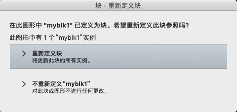

    “块 - 重新定义块”对话框将显示。
  6. 单击“重新定义块”。

  6. 在“块 - 重新定义块”对话框中,单击“重定义块”。
