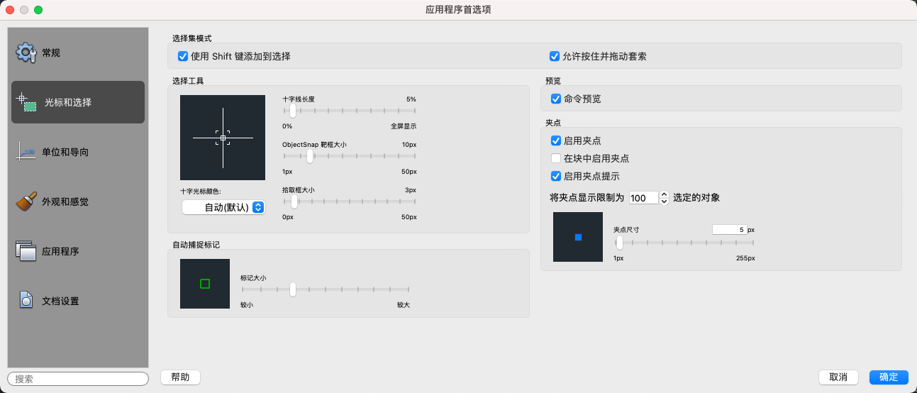

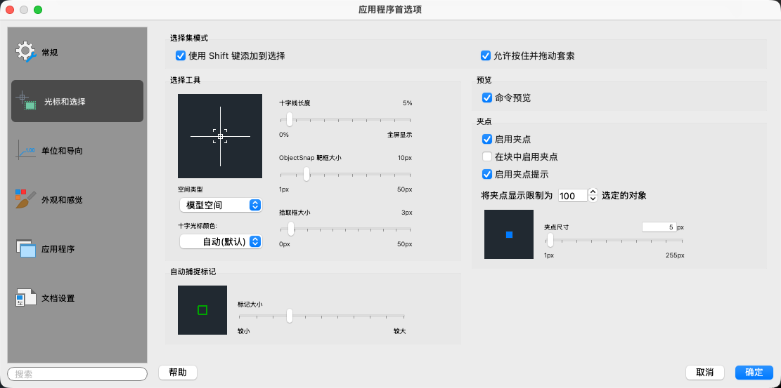

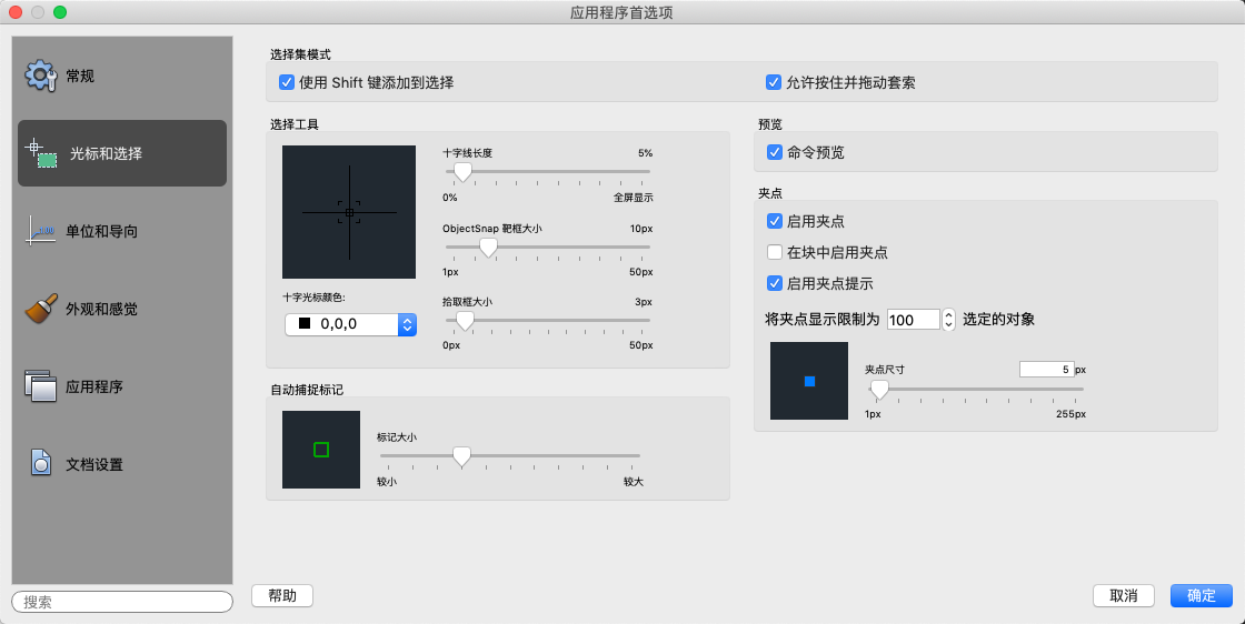

“光标和选择”选项卡(“应用程序首选项”对话框)
控制光标和选择的外观和行为。
OPTIONS(命令)
菜单AutoCAD 2021 > “首选项”
选项列表
将显示以下选项。
选择模式
控制绘图区域中对象的选择。
用 Shift 键添加到选择
控制后续选择项是替换当前选择集还是添加到其中。
要快速清除选择集,请在图形的空白区域绘制一个选择窗口。(PICKADD 系统变量)
允许按住并拖动以进行套索选择
控制窗口选择方法。(PICKAUTO 系统变量)
如果未选择此选项,则可以用定点设备单击并拖动来绘制选择套索。
选择工具
控制绘图区域中光标的外观。
预览
显示一种表示方式,用来表示十字光标、ObjectSnap 靶框和拾取框在绘图区域中如何显示。
十字光标颜色
控制十字光标、ObjectSnap 靶框和拾取框在绘图区域中的颜色。默认颜色设置为“自动”。
如果设置为“自动”,实际应用的颜色基于绘图区域的背景色在白和黑之间变化。
十字线长度
按屏幕大小的百分比确定十字光标的大小。
有效设置的范围为 1% 到 100% 。当设定为 100% 时,十字光标为全屏显示且看不到十字光标的末端。当设置值小于 100% 时,光标移到屏幕边缘时,可以看到十字光标的末端。(CURSORSIZE 系统变量)
ObjectSnap 靶框大小
以像素为单位设置对象捕捉靶框的显示尺寸。
靶框的大小确定在磁吸将靶框锁定到捕捉点之前,光标应到达与捕捉点多近的位置。取值范围从 1 到 50 像素。(APERTURE 系统变量)
拾取框大小
以像素为单位设置对象选择目标的高度。(PICKBOX 系统变量)
自动捕捉标记
控制自动捕捉标记的外观。
标记大小
设定自动捕捉标记的显示尺寸。
预览
显示了执行命令时对象的确切外观。在更改命令时,可立即预览最终结果。
命令预览
激活预览选项。
夹点
在对象被选中后,其上将显示夹点,即一些小方块。
启用夹点
控制夹点在选定对象上的显示。通过选择夹点和使用快捷菜单,可以用夹点来编辑对象。在图形中显示夹点会明显降低性能。清除此选项可优化性能。(GRIPS 系统变量)
在块中启用夹点
控制夹点提示和按 Ctrl 键循环改变对象编辑方式工具提示的显示。(GRIPBLOCK 系统变量)
启用夹点提示
控制夹点提示和按 Ctrl 键循环改变对象编辑方式工具提示的显示。此选项对标准对象上无效。(GRIPTIPS 系统变量)
将夹点显示限制为 N 个选定对象
选择集包括的对象多于指定数量时,不显示夹点。有效值的范围从 1 到 32,767。默认设置是 100。(GRIPOBJLIMIT 系统变量)
夹点尺寸
以像素为单位设置夹点框的大小。(GRIPSIZE 系统变量)
