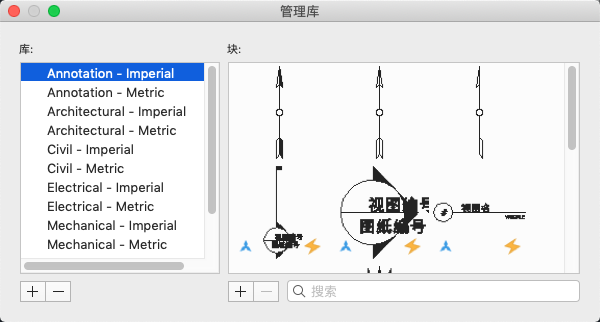

管理“内容库”对话框
让您可以创建和管理库中的块。
CONTENT(命令)
工具集“草图”选项卡 > “块”面板 > “块选项板”“块库” > “管理库”
菜单“窗口” > “块”“块库” > “管理库”
该对话框中列出的库已预先安装。安装或重置 AutoCAD 后,可以查看完整的库集。
选项列表
将显示以下选项。
库列表
列出可用字段。选择某个库,以管理“块”列表中包含在该库中的块。双击库的名称可对其重命名。
创建库 (+)
创建一个新库,然后提示您在在位编辑器中输入一个名称。
删除库 (-)
从“库”列表中删除选定的库。
“块”列表
列出选定库中包含的块。
添加块 (+)
显示“打开文件”对话框(标准导航对话框),从中选择要添加到选定库的图形 (DWG) 或图形样板 (DWT) 文件。
注: 按住 Command 键可选择多个文件。
删除块 (-)
从库中删除选定的块。
过滤“块”列表
过滤在“块”列表中显示的块。单击文字框中的“X”即可清除当前过滤器。
输入文字字符串以控制哪些块显示在“块”列表中。仅包含文字字符串的块名称才会显示在“块”列表中。
