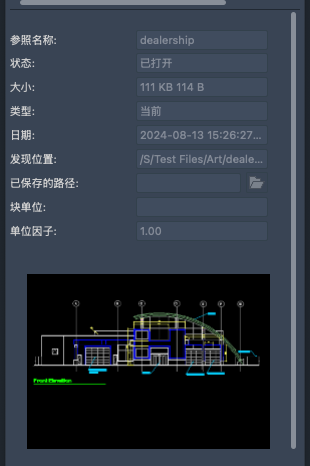

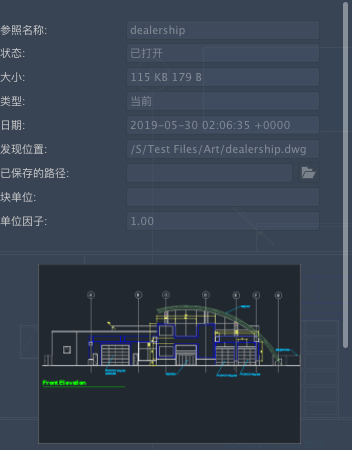

位于“参照管理器”选项板底部的“详细信息和预览”面板显示有关选定文件参照的信息。
将显示以下选项。
每个文件参照都共享一组公共特性。可以对某些特性进行编辑。
显示文件参照名。可对所有文件参照类型编辑此特性。
显示文件参照已加载、已卸载还是未找到。无法对此特性进行编辑。
显示选定文件参照的文件大小。不显示未找到的文件参照的大小。无法对此特性进行编辑。
指示文件参照是附着、覆盖还是光栅图像文件的类型。无法对此特性进行编辑。
但是,如果文件参照是 DWG,则特性可以从“参照管理器”上部面板的上下文菜单进行切换。
显示文件参照的最后修改日期。如果文件参照未找到,则不显示此日期。无法对此特性进行编辑。
显示选定文件参照的绝对路径。无法对此特性进行编辑。
显示选定文件参照的保存位置。此路径是保存参照文件的路径,它不一定和“找到位置”相同。单击“打开”按钮将显示“打开”对话框,从中可以选择其他路径或文件名。也可以直接在路径字段中键入路径。如果新路径有效,这些更改将存储到“保存路径”特性中。
如果选择参照 DWG(外部参照),将显示其他特性。无法对所有添加的图像特性进行编辑。
如果选择参照图像,将显示其他特性。无法对所有添加的图像特性进行编辑。
显示颜色系统。
存储在光栅图像的每个像素中的信息量。较高的颜色深度值可以生成平滑度较高的着色。
以像素为单位测量的光栅图像的宽度。
以像素为单位测量的光栅图像的高度。
以每英寸点数 (dpi) 为单位的宽度和高度分辨率。
测量的光栅图像的宽度和高度(以 AutoCAD 2021 单位表示)。
缩略图预览显示选定文件参照的小图像。如果没有可显示的预览,则会显示“不能预览”文字。
