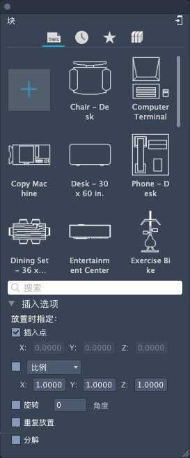

显示“块”选项板,可用于将块和图形插入到当前图形中。
访问方法
工具集:。
菜单:。
通过从当前图形中的块、最近使用的块、收藏夹或块库中进行选择,来选择要插入的块。还可以浏览并选择要作为块插入的图形。
- 如果在命令提示下输入 -insert,将显示选项。
- 将图形文件作为块插入还会将其所有块定义输入到当前图形中。
注: 要访问经典“插入块”对话框,请使用 CLASSICINSERT 命令。
提示: 建议插入块库中的块。块库可以是存储相关块定义的图形文件,也可以是包含相关图形文件(每个文件均可作为块插入)的文件夹。无论使用何种方式,块均可标准化并供多个用户访问。
