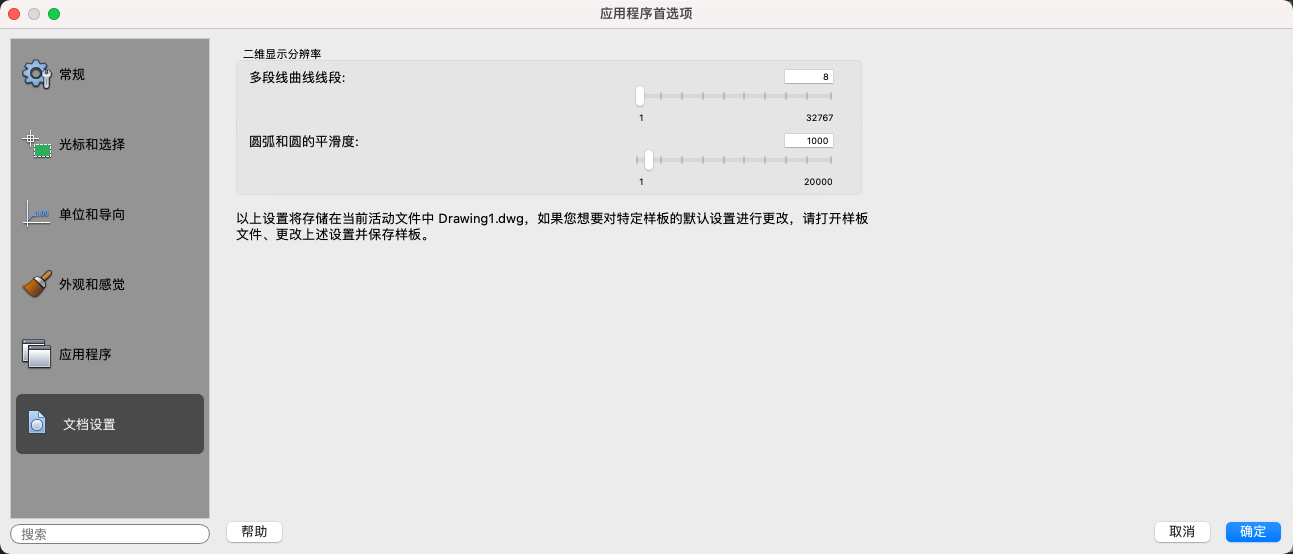

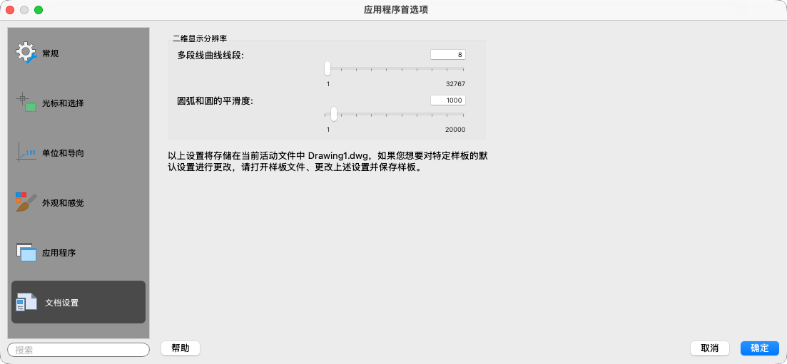

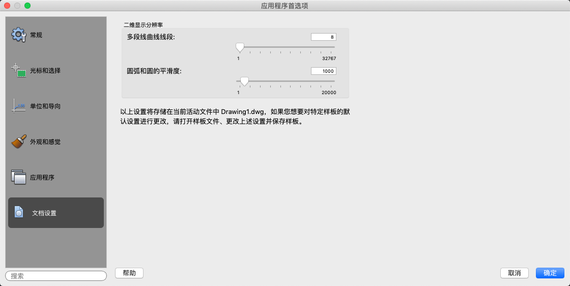

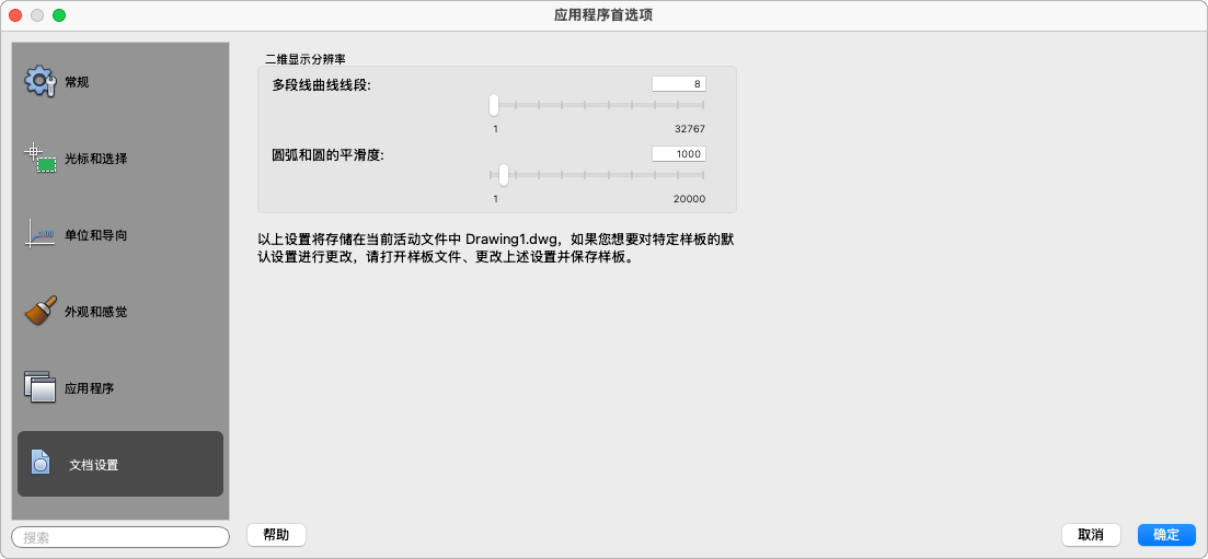

“文档设置”选项卡(“应用程序首选项”对话框)
控制图形的显示设置。
OPTIONS(命令)
菜单AutoCAD 2021 > “首选项”
选项列表
将显示以下选项。
二维显示分辨率
控制二维对象的显示。
多段线曲线的线段
设置要为每条样曲线条拟合多段线(此多段线通过 PEDIT 命令的“样条曲线”选项生成)生成的线段数目。(SPLINESEGS 系统变量)
圆弧和圆的平滑度
设置当前视口中对象的分辨率。(VIEWRES 命令)
