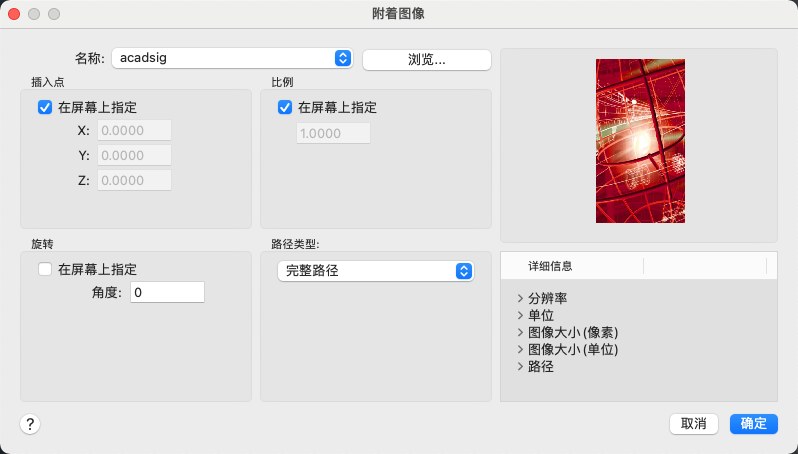

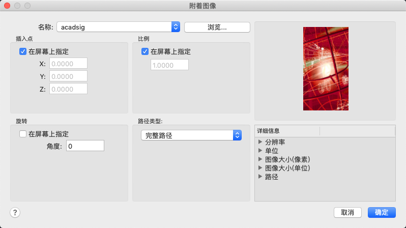

“附着图像”对话框
定位、插入、命名和定义附着图像的参数和详细信息。
IMAGEATTACH(命令)
参照“插入” > “光栅图像参照”
选项列表
将显示以下选项。
名称
标识已选定要附着的图像。
浏览
打开“选择参照文件”对话框(标准文件选择对话框)。
预览
显示已选定要附着的图像。
插入点
为选定图像文件指定插入点。默认设置是“在屏幕上指定”。默认插入点是 (0,0,0)。
在屏幕上指定
指定是通过命令提示输入还是通过定点设备输入。如果未选择“在屏幕上指定”,则需输入插入点的 X、Y 和 Z 坐标值。
X
设定 X 坐标值。
Y
设定 Y 坐标值。
Z
设定 Z 坐标值。
比例
指定选定图像的比例因子。
如果将 INSUNITS 设置为“无单位”,或图像中不包含分辨率信息,则比例因子将成为图像宽度(以 AutoCAD 单位计算)。如果 INSUNITS 具有值(如毫米、厘米、英寸或英尺),并且图像包含分辨率信息,则在确定真实图像宽度(以 AutoCAD 单位计算)之后应用比例因子。
在屏幕上指定
允许用户在命令提示下或通过定点设备输入。如果没有选择“在屏幕上指定”,则请输入比例因子的值。默认比例因子是 1。
“比例因子”字段
为比例因子输入值。默认比例因子是 1。
旋转
指定选定图像的旋转角度。
在屏幕上指定
如果选择了“在屏幕上指定”,则可以在退出该对话框后用定点设备旋转对象或在命令提示下输入旋转角度值。
角度
如果未选择“在屏幕上指定”选项,则可以在对话框里输入旋转角度值。默认旋转角度是 0。
路径类型
选择完整(绝对)路径、图像文件的相对路径或“无路径”、图像文件的名称(图像文件必须与当前图形文件位于同一个文件夹中)。
详细信息
显示有关选定图像文件的详细信息。
解决方案
显示 AutoCAD 2021 中每个当前单位测量的水平和垂直像素数。
单位
显示当前 AutoCAD 2021 单位。
图像大小(像素)
显示以像素测量的光栅图像的宽度和高度。
图像大小(单位)
显示以 AutoCAD 2021 单位测量的光栅图像的宽度和高度。
路径
  • 查找位置。 显示定位图像文件的路径。
  • 保存路径。 显示附着图像文件时与图形一起保存的路径。 路径取决于“路径类型”设置。
