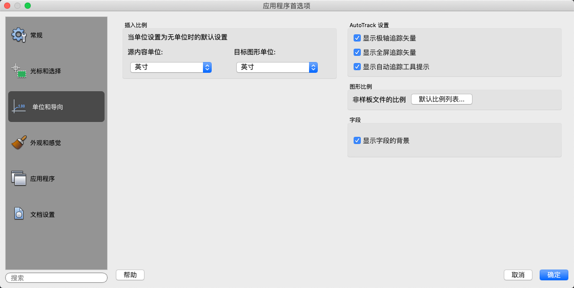

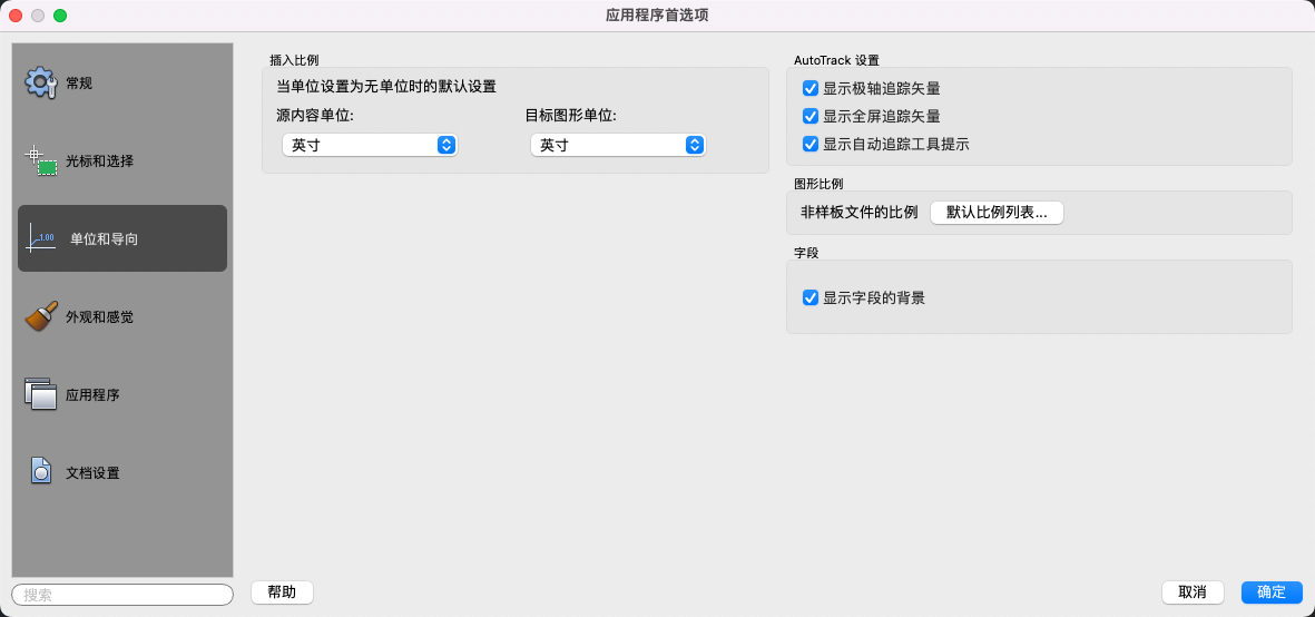

“单位和导向”选项卡(“应用程序首选项”对话框)
控制插入块或参照对象时使用的单位,以及启用哪些绘图导向。
OPTIONS(命令)
菜单AutoCAD 2021 > “首选项”
选项列表
将显示以下选项。
插入比例
控制在图形中插入块和图形时使用的默认比例。
源内容单位
当 INSUNITS 设定为 0 时,设置源内容单位值。
如果选择了“不指定 - 无单位”,则在插入对象时不进行缩放。(INSUNITSDEFSOURCE 系统变量)
目标图形单位
当 INSUNITS 设置为 0 时,设置目标图形单位值。(INSUNITSDEFTARGET 系统变量)
AutoTrack 设置
控制与 AutoTrack (自动追踪)方式相关的设置,此设置在极轴追踪或对象捕捉追踪打开时可用(请参见 DSETTINGS)。
显示极轴追踪矢量
当极轴追踪打开时,将沿指定角度显示一个矢量。使用极轴追踪,可以沿角度绘制直线。极轴角是 90 度的约数,如 45、30 和 15 度。(TRACKPATH 系统变量 = 2)
在三维视图中,也显示平行于 UCS 的 Z 轴的极轴追踪矢量,并且工具提示基于沿 Z 轴的方向显示角度的 +Z 或 -Z。
显示全屏追踪矢量
追踪矢量是辅助用户按特定角度或与其他对象特定关系绘制对象的构造线。如果选择此选项,对齐矢量将显示为无限长的线。(TRACKPATH 系统变量 = 1)
显示自动追踪工具提示
控制自动捕捉标记、工具提示和磁吸的显示。(AUTOSNAP 系统变量)
图形比例
定义由程序使用的默认比例。
默认比例列表
显示“默认比例列表”对话框。使用此对话框可以管理与布局视口和打印相关联的若干对话框中所显示的默认比例列表。可以删除所有自定义比例,并恢复默认比例列表。
字段
设置与字段相关的系统配置。
显示字段的背景
控制字段显示时是否带有灰色背景。
清除此选项时,字段将以与文字相同的背景显示。(FIELDDISPLAY 系统变量)
