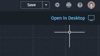

如果您使用的是AutoCAD Web应用程序,请单击“在桌面中打开”以在AutoCAD或AutoCAD LT桌面中打开图形。图形将自动保存,然后在本地安装的AutoCAD桌面版本中打开。

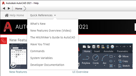

AutoCAD帮助具有新的“快速参考”菜单、“您尝试过吗”文章现在已组织在一个目录中,并且新的卡格式可以更轻松地访问学习视频。

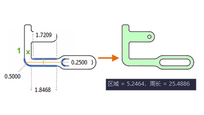

在图形的平面图中,MEASUREGEOM 命令的“快速”选项现在支持测量由几何对象包围的空间内的面积和周长。
