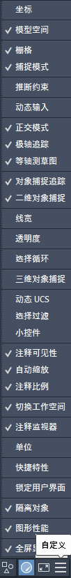

在位于状态栏(
查找
)左端的坐标显示上单击鼠标右键。
选择“地理”。
注:
此选项仅在图形文件包含地理位置数据时可用。
注:
默认情况下,“坐标显示”不显示在状态栏上。要在状态栏上显示坐标,请从状态栏的“自定义”按钮选择“坐标”。
