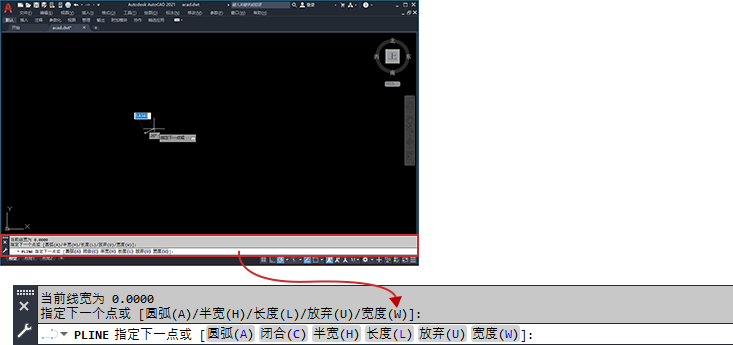

固定命令窗口与应用程序窗口等宽。它显示在图形区域上方或下方的固定位置上。
拖动命令窗口以停靠或取消停靠。
对于某些操作系统和 Windows 主题,命令窗口在默认情况下是固定的。
如果移动应用程序窗口或调整其大小,定位的命令窗口将保持其相对位置。

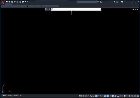

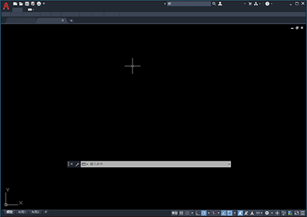

如果命令窗口未固定或定位,则它处于浮动状态。
您可以在屏幕上的任何位置移动浮动命令窗口、调整其宽度和高度,以及增加其透明度。
通过拖动分割条(它位于窗口的顶部或底部边上),可以垂直调整命令窗口的大小。通过拖动左侧或右侧边,可以水平调整窗口的大小。
通过按 Ctrl+9 即可隐藏和重新显示命令窗口,也可以从功能区操作()。在隐藏命令窗口时,仍然可以在动态输入工具提示中输入命令。但是,某些命令和系统变量将在命令窗口中返回值,因此,在这些情况下,用户可能希望重新显示命令窗口。
