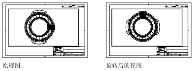

双击要旋转其对象的视口。
请确保当前 UCS 与旋转平面平行(UCS 图标应显示正常)。
依次单击
“视图”选项卡
“坐标”面板
“世界”
查找
注:
“坐标”面板在默认情况下是隐藏的。要显示“坐标”面板,请在“视图”选项卡上的任意位置单击鼠标右键,然后选择“显示面板”>“坐标”。
依次单击
“视图”选项卡
“坐标”面板
“Z”
要顺时针旋转视图 90 度,请输入
90
。要逆时针旋转视图 90 度,请输入
-90
依次单击
“视图”菜单
“三维视图”
“平面视图”
“当前 UCS”
整个视图在视口中旋转。可能需要重新指定视口的比例。
