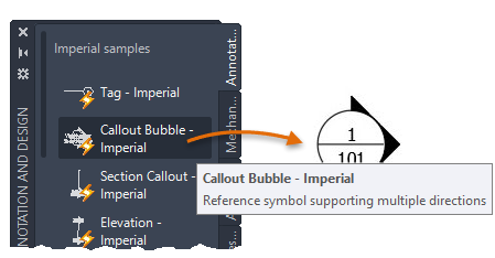

以下是从“注释”选项卡中拖动或单击并放置详图索引编号的示例。

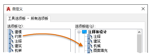

为了组织工具选项板窗口中的工具选项板并减少其数量,可以定义和显示工具选项板组。工具选项板组可限制“工具选项板”窗口中显示的选项板的数量。“自定义选项板”选项可提供创建和组织工具选项板组的选项。
例如,可以将选项板从左窗格中的列表拖动到右窗格中的组下。
