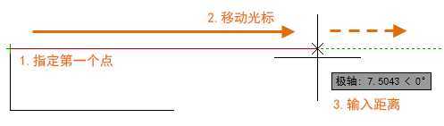

指定下一个点
指定直线段的端点。也可以使用极轴追踪和对象捕捉追踪以及直接距离输入。
