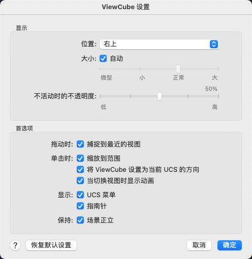

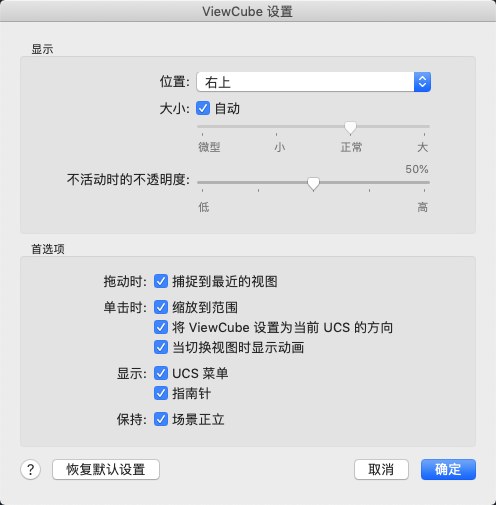

“ViewCube 设置”对话框
控制 ViewCube 工具的显示特性。
OPTIONS(命令)
菜单AutoCAD 2021 > “首选项” > “外观和特征”选项卡 > “导航控件: ViewCube 设置”
选项列表
将显示以下选项。
显示
位置
标识显示 ViewCube 工具的视口中的角点。(NAVVCUBELOCATION 系统变量)
Size
指定 ViewCube 工具的大小。(NAVVCUBESIZE 系统变量)
选择“自动”可根据活动视口的当前大小、活动布局的缩放比例或图形窗口调整 ViewCube 工具的大小。
不活动时的不透明度
控制 ViewCube 工具处于未激活状态时的不透明度。(NAVVCUBEOPACITY 系统变量)
拖动时
捕捉到最近的视图
指定通过拖动 ViewCube 工具更改视图时,是否将当前视图调整为最接近的预设视图。
当单击时
缩放到范围
指定在更改视图后,是否强制模型布满当前视口。
将 ViewCube 设定为当前 UCS 的方向
控制 ViewCube 工具是反映当前 UCS 还是反映 WCS。(NAVVCUBEORIENT 系统变量)
当切换视图时显示动画
在视图间切换时控制平滑视口转场的使用。
显示
UCS 菜单
控制 ViewCube 工具下的 UCS 下拉菜单的显示。
指南针
控制是否在 ViewCube 工具下方显示指南针。指南针上指示的北向是通过 NORTHDIRECTION 系统变量定义的值。
保持
场景正立
指定是否可以颠倒模型的视点。
恢复默认设置
应用 ViewCube 工具的默认设置。
