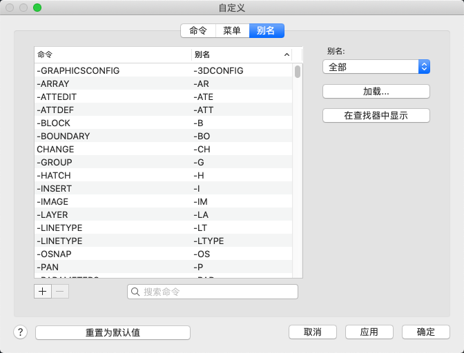

Mac OS
依次单击“工具”菜单
“自定义”
“编辑命令别名 (PGP)”。(
ALIASEDIT
命令)
请执行以下任一操作:
单击
添加别名。
单击
删除别名。
选择一个别名,单击鼠标右键,然后选择“编辑”以更改现有别名。
单击
“加载”
加载旧 .pgp 文件以将自定义别名添加到当前列表中。
如果要将文件复制到其他计算机,则单击
“在查找器中显示”
以找到 acaduser.pgp 文件。
单击“应用”以应用更改并继续进行更改,或单击“确定”以应用更改并退出对话框。
