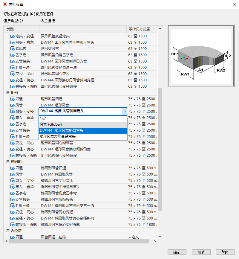

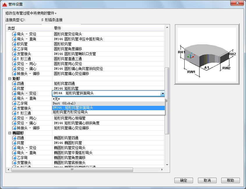

在创建风管管路时,可使用布管系统配置来绘制精确的风管系统。风管布管系统配置指定要插入的风管零件,而且在布置风管管路时会自动添加这些管件。布管系统配置符合设计标准和规格,并包含风管零件和风管管件。
风管零件布管系统配置包括一个或多个风管零件和管件(例如弯头、T 形三通、四通、接头和转接头)的尺寸范围。软件根据公称风管尺寸来组织尺寸范围。在布置风管管路时,可以使用指定的尺寸范围中的风管零件和管件。可用的风管零件特定于选择的连接类型。以下示例显示了基于通用轮廓造型的连接类型“滑动接头”的布管系统配置。
布管系统配置,显示根据连接类型组织的零件
多个尺寸范围可为您的风管设计提供更多灵活性。
配置特定规格的布管系统配置时,适当的管件会自动插入到风管布局中。
