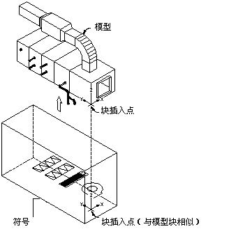

若要在将符号添加到图形时确保符号的正确显示控制,请为图层 0 上的符号绘制几何图形,指定“BYBLOCK”作为颜色和线型,并指定“BYLAYER”作为线宽。插入点或基点可用作插入时放置块的参照。图例块的插入点应与它所表示的三维模型块相同。将多视图零件放置到图形中时,所有相关的块都是一个对象的组成部分;因此,您会希望保持一个公共插入点。
构件编辑器使用三维模型的边界体投影图例,并将图例放置在边界体的中心。边界体沿三维模型的范围拉伸,以保持连接点的准确位置。为易于识别,保存符号块时也应使用表示零件尺寸或零件族的标准命名惯例。
