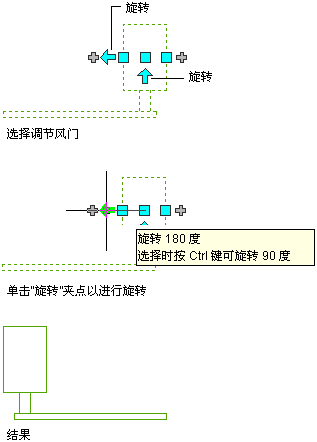

可以使用箭头状的 (  ) 旋转夹点沿夹点指示的方向将 HVAC 内嵌零件、风管管件和接头旋转 180 度或 90 度。
切记: 有关详细信息,请参见“旋转风管构件”。
将阻尼器在平面图中旋转 180 度

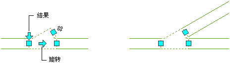

AutoCAD MEP 2021 toolset 会显示所有 HVAC 内嵌零件、管件和分叉接头上的旋转夹点以及另一端上的接头。然而,如果有必要保持风管管路的连接,软件将限制可用旋转选项或者隐藏夹点。例如,在下图中,可以通过多种方式旋转左侧的 Y 形三通管件,但是由于存在连接的支管,您无法旋转右侧的 Y 形三通管件。
具有旋转夹点的 Y 形三通管件和无旋转夹点的 Y 形三通管件
