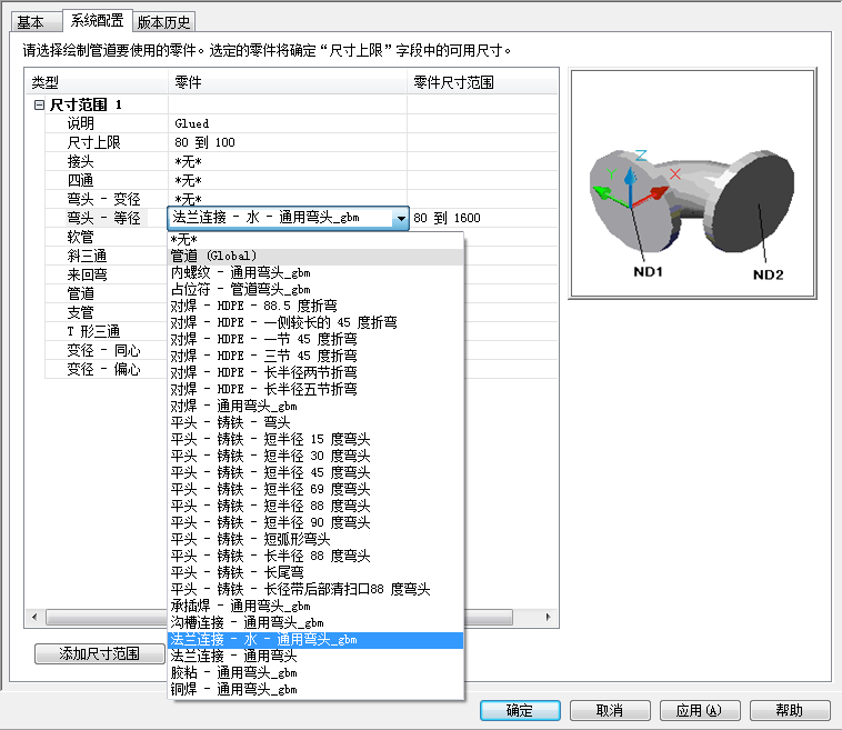

管道零件布管系统配置包括一个或多个管道零件和管件(例如弯头、T 形三通、斜三通和变径)的尺寸范围。软件根据公称管道直径来组织尺寸范围。对管道管路进行布局时,可以使用指定的尺寸范围中的管道零件和管件。以下示例显示了胶黏连接的布管系统配置。请注意,可用的管道零件根据美国英制和美国公制配置的材质类型进行组织。

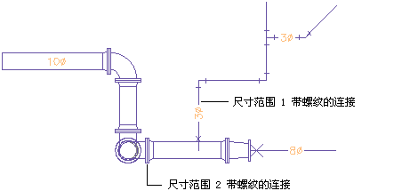

多个尺寸范围可为您的管道设计提供更多灵活性。例如,假设冷冻水系统的设计规格要求具有螺纹连接的商业钢管的所有管道尺寸均为 3 英寸(或更低)。此系统还指定具有 150 型、焊接颈状、法兰连接的商业钢管的管道尺寸为 3 1/2 英寸(或更高)。
配置特定规格的布管系统配置时,适当的管件会自动插入到管道布局中。自动布局可以生成不同的布管解决方案,并提示您选择最佳的解决方案。
使用特定布管系统配置(俯视图,按尺寸显示配置的机械管道)绘制的管道管路

在可以用于管道管路的布管系统配置中,尺寸范围内的管道和管件必须具有通用公称尺寸。下列条件适用于尺寸范围:
例如,创建布管系统配置时,选择尺寸范围从 1/8 英寸到 60 英寸的管道和尺寸范围从 1 英寸到 24 英寸的弯头。由于将尺寸范围的下限设置为 1 英寸,您可以选择的上限最高为 24 英寸。
将管段添加到管道管路时,尺寸范围详细信息将出现在“特性”选项板上。根据所选布管系统配置的尺寸范围对公称尺寸进行分组。
