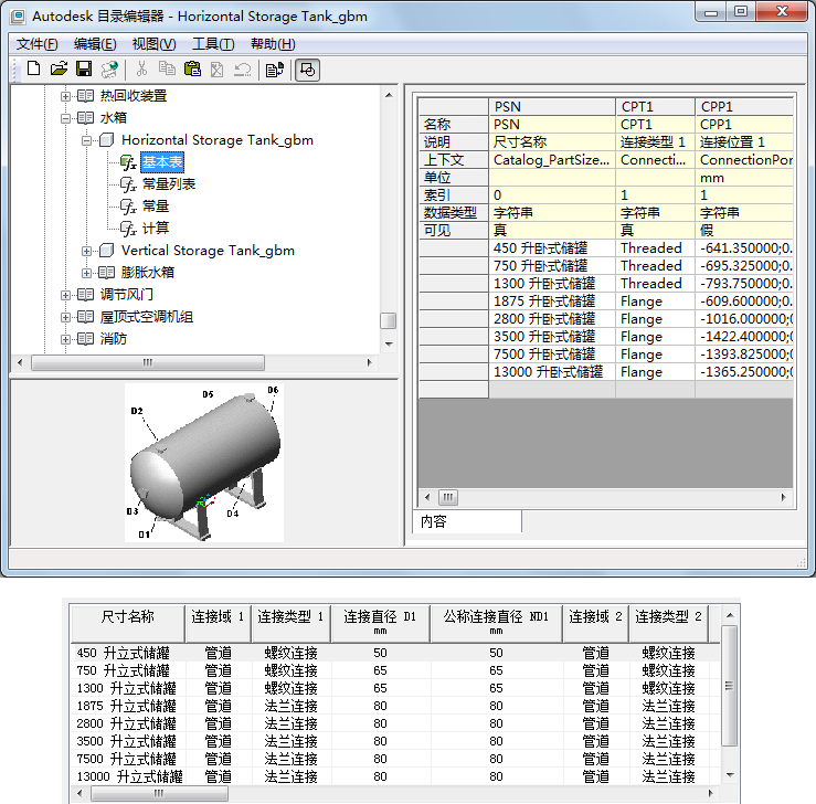

若要了解各个零件尺寸如何与零件的定义文件相关,那么了解零件数据在 XML 文件中的定义方式就很重要。存储在 XML 定义文件中的零件数据包含两种特性类型:通用参数和尺寸参数。
通用参数对所有零件尺寸保持不变。它们在零件族中定义一次并由所有零件尺寸共享。如果修改某个通用参数,则所有零件尺寸都会随之更新。通用参数包括域、类型和子类型。以下示例显示了机械、电气和管道零件尺寸的通用参数。

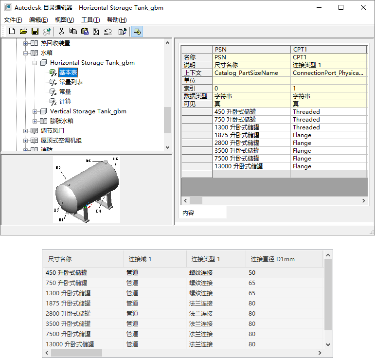

尺寸参数包括一组参数属性(例如名称、说明和单位)和参数值(例如尺寸标注和材质类型)。根据尺寸参数在零件族中的存储方法,尺寸参数可以定义一个或多个零件尺寸。不同的存储方法可通过尺寸参数的各种组合定义多种零件尺寸。
在目录编辑器中和“添加”对话框的零件尺寸表中查看零件尺寸
参数属性是由许多固定值和可扩展值定义的。属性值由 AutoCAD MEP 2021 toolset 指定,并且无法修改;但是,必须为添加的自定义数据参数指定属性值。无法编辑固定数据值。可扩展数据值可以基于某个预定义的值列表进行修改,或者进行扩展以适应用户定义的值。下表显示了用于定义尺寸参数的参数属性。

尺寸参数可分为四种数据类型,也称为“存储类型”。每种存储类型都具有独特的特征,这些特征确定了使用尺寸参数定义零件的方式。
