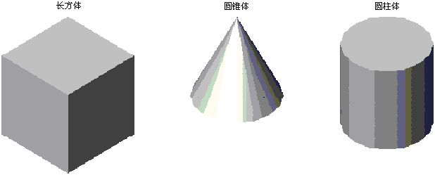

表示基本造型的基本体

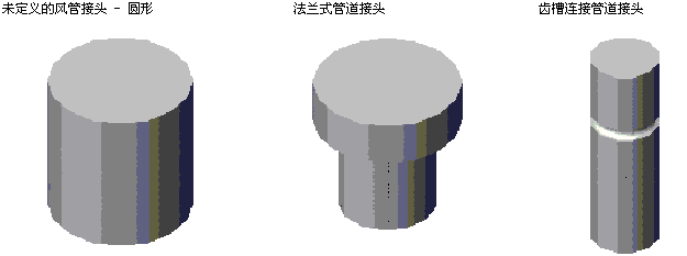

表示零件连接的基本体

表示零件上的连接的基本体还包含已定义的连接。
