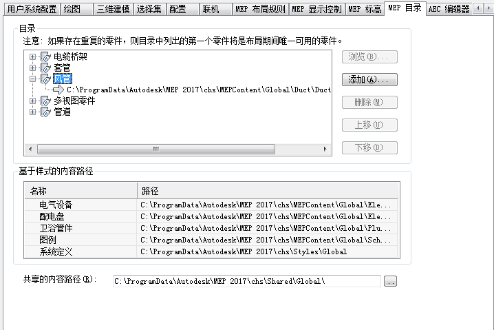

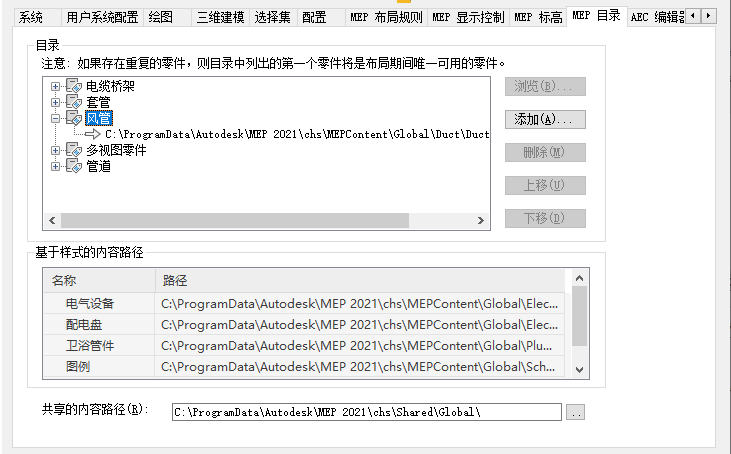

  1. 单击 “选项”
  2. 在“选项”对话框中,单击“MEP 目录”选项卡。
  3. 在“目录”下,展开一个域特定的类别(例如,风管)并指定希望在布局过程中可用的目录。零件目录具有 APC(Autodesk 零件目录)文件扩展名。
    如果希望... 则...
    添加目录 选择要将该目录添加到的类别,然后单击“添加”。在“选择文件”对话框中,导航到该目录(APC 文件),选择它,然后单击“打开”。
    删除目录 选择该目录,然后单击“删除”。
    指定一个不同的目录 选择要替换的目录,然后单击“浏览”。在“选择文件”对话框中,导航到该目录(APC 文件),选择它,然后单击“打开”。
    对目录重新排序 选择目录,然后根据需要单击“上移”或“下移”。
    在“MEP 目录”选项卡上列出的目录顺序,也是在布局过程中选择零件时列出的目录顺序。
  4. 在“基于样式的内容路径”下,为每种类型的内容(电气设备、配电盘、卫浴管件和图例)指定包含希望在布局过程中可用的内容的文件夹。若要进行此操作,请单击与“路径”对应的值,然后单击 。在“选择文件夹”对话框中,浏览到该文件夹,选择它,然后单击“打开”。
    注: “共享的内容路径”指定通用零件样板、基本体(有限的零件模型,可以基于它们快速构建完整的零件)以及软件所需的其他配置文件的位置。无论您正在使用哪些特定内容包(通用、美国公制等等),由于此位置是软件所必需的,从这个意义上讲,它是共享的。
