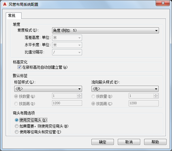

配置常规风管布局系统配置的步骤
在“风管布局系统配置”对话框中的“常规”选项卡中,可以控制坡度、标高、标签、流向箭头和弯头系统配置的风管布局系统配置。
“常规”选项卡
  1. 坡度系统配置。在“风管布局系统配置”对话框的“常规”选项卡中,选择坡度格式。

  2. 为“落差高度”和“水平长度”选择图形单位。
    只有选择坡度格式后才会启用“单位”列表。该列表中的单位来自 AutoCAD Architecture 2021 toolset 中的当前配置和“图形设置”对话框中的选项。例如,对于“公制”,可以选择米、毫米等。对于“英制”,可以选择英尺或英寸。
  3. 输入常量值。

  4. 选择斜线 (/) 或冒号 (:) 作为首选比值分隔符。
  5. 标高系统配置。选择“在新标高处自动创建立管”启用此布局行为。
  6. 标签系统配置。选择标签样式。

  7. 选择“按数量”或“按距离”:
    • 如果选择“按数量”,输入要添加到每段直风管的标签数。
    • 如果选择“按距离”,输入管段长度。如果管段长度短于间隔距离,则不会自动将标签添加到此管段中。
  8. 流向箭头系统配置。从列表中选择流向箭头样式。

  9. 选择“按数量”或“按距离”:
    • 如果选择“按数量”,输入要添加到每段直风管的流向箭头数。
    • 如果选择“按距离”,输入管段长度。如果管段长度短于间隔距离,则不会自动将流向箭头添加到此管段中。
  10. 弯头的布局选项。执行下列操作之一:
    1. 当修改风管管路的方向和风管的尺寸时,选择“使用变径弯头”来添加单个管件。
    2. 如果在不修改风管尺寸时不需要添加变径弯头管件,请选择“使用变径弯头”。
    3. 当修改风管管路的方向和风管的尺寸时,选择“使用等径弯头和变径管”来添加两个管件、一个弯头和一个变径管。
