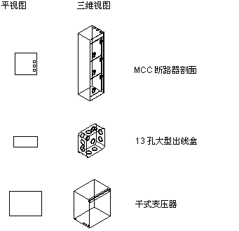

通常,绘制电气平面(例如电力或照明平面)的第一步是将设备和配电盘放置在楼层平面上适当的位置。AutoCAD MEP 2021 toolset 提供了一个电力设备库,包括完成平面所需的大多数元素:
通常,在平面图中添加设备以生成施工图,但是,也可以在不同视图中通过不同方式显示零件。例如,在电气系统的三维视图中,可以显示设备的实际几何图形,而在二维平面图中,可以将设备表示为单线符号。
电气设备的示例
