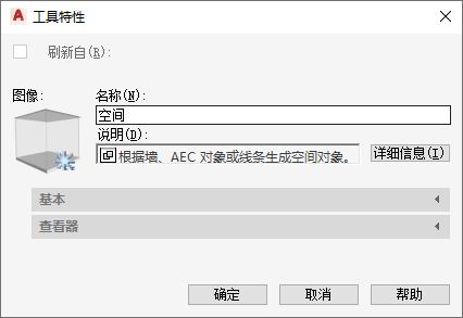

- 在新命令工具上单击鼠标右键,然后单击“特性”。
- 在“名称”中,输入新命令工具的名称。
- 在“说明”中,输入工具功能的说明。
- 在“命令”中,输入要在选择该工具时执行的命令。
提示: 若要获取 AutoCAD MEP 2021 toolset 命令的列表,可以在命令行上输入 arx,再输入 c(命令)。
- 单击“确定”。
