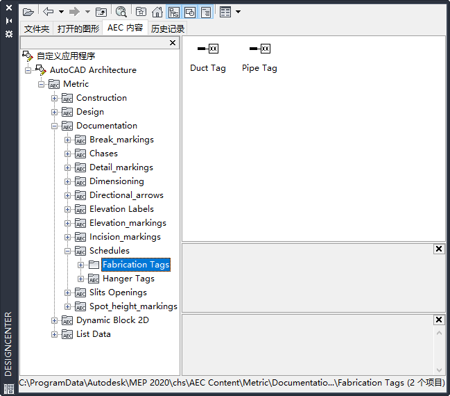

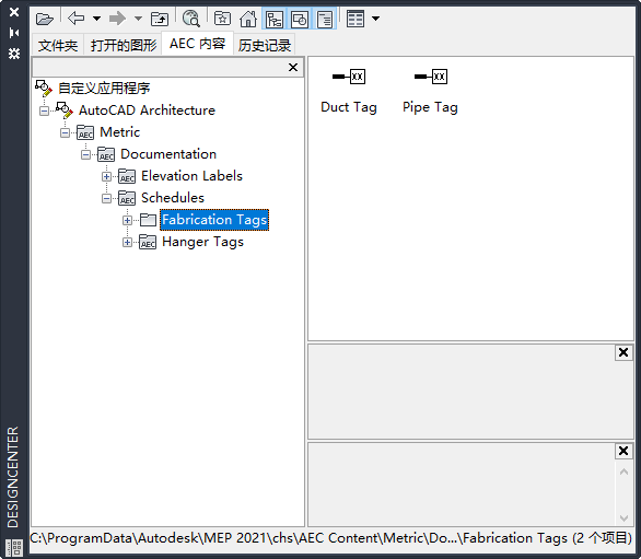

  1. 请依次单击 “插入”选项卡 “内容”面板 下拉菜单“设计中心”.
  2. 在“设计中心”选项板上,单击“AEC 内容”选项卡。
  3. 在“自定义应用程序”下,展开 AutoCAD Architecture 2021 toolset,然后展开所需单位(英制或公制)的目录。
  4. 展开“设计”或“文档”目录,然后继续展开子目录。
    当选择的子类别包含注释符号时,符号显示在右侧窗格中。
  5. 将符号从“设计中心”的右侧窗格拖动到您的图形中。
  6. 指定符号的位置和方向。
