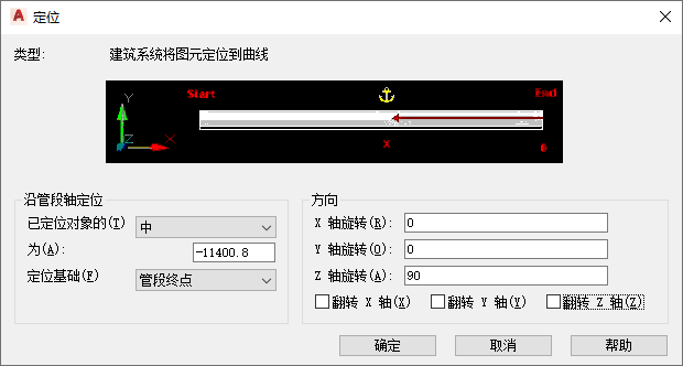

可以在 AutoCAD MEP 2021 toolset 中使用两种方式访问定位信息:
“定位”工作表
