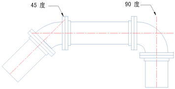

以下示例显示了双线显示中管道上的弯头的直中心线。一个弯头为 45 度,另一个为 90 度。
双线显示中管道上的直中心线
