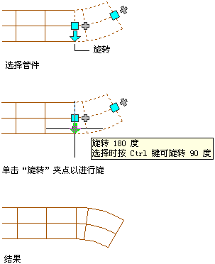

可以使用箭头形 ()“旋转”夹点,按夹点所示的方向将电缆桥架和套管管件旋转 180 或 90 度。
在平面图中将电缆桥架管件旋转 180 度

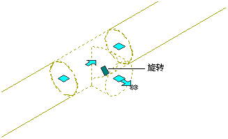

在等轴测视图中,还可以使用菱形 ()“旋转”夹点,围绕中心线将套管管件旋转到任意角度。
等轴测视图中的套管 T 形三通管件

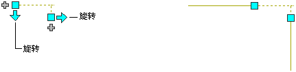

AutoCAD MEP 2021 toolset 在另一端连接接头的电缆桥架和套管管件上显示“旋转”夹点。但是,如果有必要保持管路的连接,软件会限制可用的旋转选项或隐藏夹点。例如,在下图中,可以通过多种方式旋转左侧未连接的套管管件,但是由于存在连接的套管段,您无法旋转右侧的套管管件。
带有“旋转”夹点的套管管件以及没有“旋转”夹点的套管管件
在旋转连接到其他对象的管件时,软件会调整连接的对象,以保持其连接。例如,在翻转管件后,软件可能会对连接段的长度进行小的调整。如果无法调整对象,将断开这些对象。
旋转电缆桥架或套管管件
  1. 选择管件。
  2. 旋转管件:
    如果希望... 则...
    将管件旋转 180 度(翻转管件) 单击“旋转”夹点 ()。
    将管件旋转 90 度 在按 Ctrl 键的同时,单击“旋转”夹点 ()。
