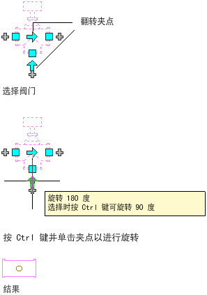

可以使用箭头形状的翻转夹点 () 将管道内嵌零件、管件和接头沿夹点指示的方向旋转 180 度或 90 度。
在平面图中,将三通阀门旋转 90 度

AutoCAD MEP 2021 toolset 会在以下类型的对象上显示翻转夹点:在另一侧具有接头的管道内嵌零件、管件和接头。但是,如果有必要保持管道管路的连接,软件会限制可用的旋转选项或隐藏夹点。例如,可以用多种方式旋转左侧的 Y 形三通管件,但是由于存在连接的支管,无法旋转右侧的 Y 形三通管件。
旋转已连接到其他对象的零件、管件或接头时,该软件会调整已连接的对象以保持连接。例如,软件可能会在您翻转管件后对连接的管段的长度稍微做些调整。如果该软件无法调整对象,它将断开与这些对象的连接。
