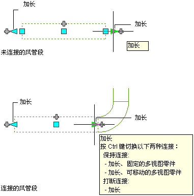

可以使用加长夹点 (  ) 修改风管管段的长度。由于这些夹点将管段约束到其当前角度,因此它们特别适用于修改您已放置的风管的长度。
如果使用已连接到另一对象的端点上的“加长”夹点,则当修改长度时,必须指定是否希望 AutoCAD MEP 2021 toolset 保持对象之间的连接。
风管管段上的加长夹点

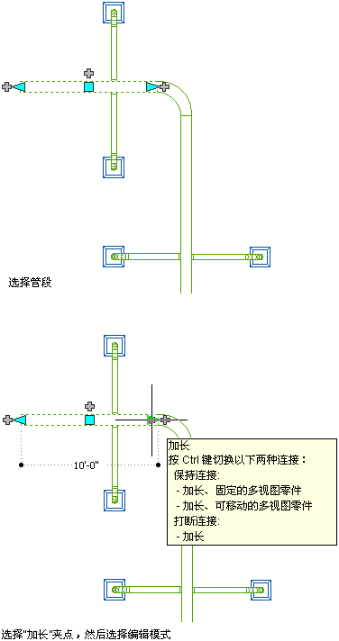

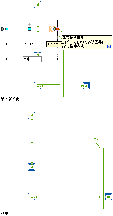

以下示例说明了如何修改风管管段的长度。水平风管管段向右侧拉伸,长度加倍。由于此修改发生在可移动多视图零件编辑模式下,因此调整了包括零件在内的连接对象,以便保持它们的连接。具体说来,是垂直风管管段和附着到其右侧支管的天花板散流器移动了。
加长风管
注: 如果风管管段未连接到其他对象,则可以使用起点或终点夹点修改其角度和长度。
通过起点和终点夹点,可以修改此管段的起点或终点的 XYZ 位置。最初设计管路时,这些夹点特别有用,因为可以使用它们轻松地将管段连接到现有管路。
