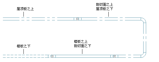

在某些区域,施工图必须基于标高通过不同方式显示建筑系统对象。例如,用户可能需要在具有一种线型的平面图中,在楼层楼板下方显示某个对象,而在楼层楼板上方、具有另一种线型的剖切面下方显示另一个对象。
用户可以使用“按标高显示”功能满足这些要求。“按标高显示”功能包括下列基于标高的显示构件:

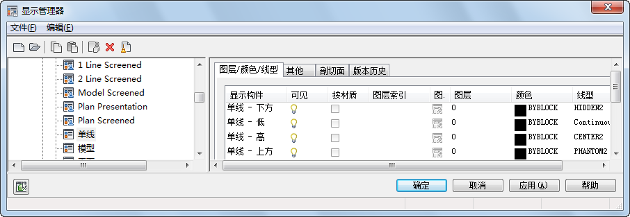

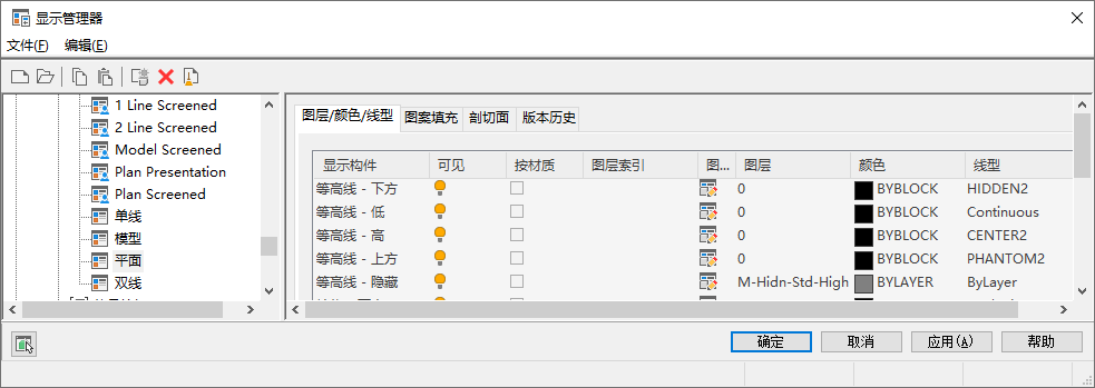

可以使用样式管理器或显示管理器配置基于标高的显示构件。以下示例显示了启用“按标高显示”功能后,显示管理器中的轮廓显示构件:
显示设置区分位于显示范围上方或下方的对象。例如,用户可以设置线型和线条颜色,根据标高进行不同的显示。用户还可以使用显示设置,基于标高来隐藏对象。从跨越多层的模型为特定的楼层平面创建施工图时,对象隐藏功能非常有用。

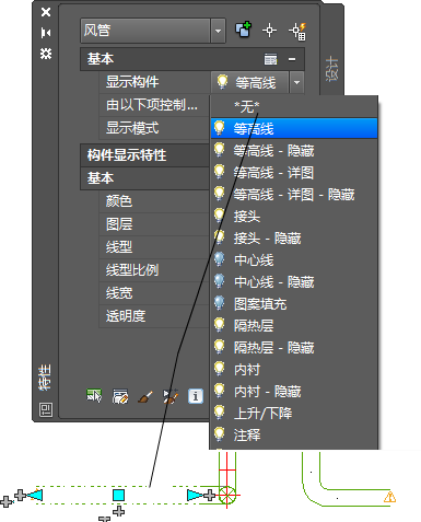

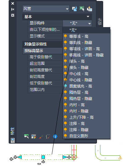

用户还可以使用“特性”选项板的“显示”选项卡配置基于标高的显示构件,这些构件应用于图形中的特定对象。
以下示例显示了“显示”选项卡,其中的相关显示构件基于选定对象的标高显示。剖切高度是 2500 毫米,显示范围上限是 3500 毫米,显示范围下限是 0。在 -1000 毫米的标高处,隐藏了位于显示范围以下的风管对象。
位于显示范围以下的风管对象
