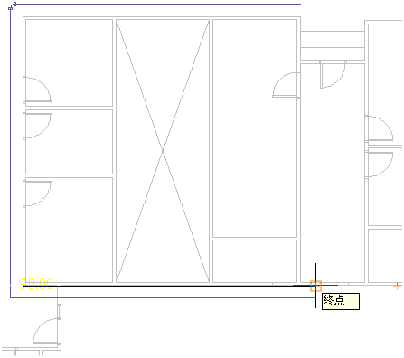

可以绘制一个偏移参照图形中现有几何图形(如墙)特定距离的管道管路。此处所说的几何图形可以是 AutoCAD
直线或块、AutoCAD MEP 2021 toolset 建筑对象或 AutoCAD MEP 2021 toolset 对象,而且此几何图形可以位于参照图形中。可以使用捕捉选择此几何图形上的点。
绘制偏移管道管路
“对齐”下,指定水平和垂直偏移,如下所示:
| 如果希望 | 则 |
| 使新管路在水平距离(X 或 Y 方向)上偏移此几何图形,并且此几何图形和管道管路在同一标高 | 设置“水平偏移”的值。若要使新管路在 X 或 Y 轴正向上偏移现有几何图形,请输入正值。若要在 X 或 Y 反方向上偏移,请输入负值。 |
| 使新管路在垂直距离上偏移此几何图形,并且二者具有相同的 X-Y 标注,但标高不同 | 设置“垂直偏移”的值。若要使新管路在 Z 轴正向上偏移此几何图形,请输入正值。若要在 Z 轴负向上偏移,请输入负值。 |
可以使用对象或 AutoCAD MEP 2021 toolset 捕捉选择几何图形上的点。
若要在任意点处禁用偏移,请将“水平偏移”或“垂直偏移”指定为 0,并继续布局管路。
