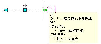

使用“加长”夹点 可以修改图例线段的长度。因为夹点将段约束到其当前角度,所以对于修改已放置的图例线段的长度,它们特别有用。
在与另一个对象相连接的端点上使用加长夹点时,必须指定是否希望 AutoCAD MEP 2021 toolset 保持对象之间的连接。
未连接的图例线段
已连接的图例线段
  1. 选择图例线段。
  2. 单击要修改的一端上的“加长”夹点。
  3. 如果该管段已在选定端点处与其他对象连接,请指定是否以及如何保持连接:
