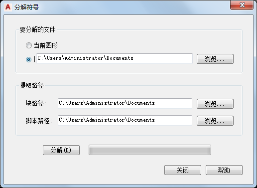

可以将一组设备样式转换为其各自的构件:样式设置和样式视图使用的 AutoCAD® 块。转换过程的输出包含:
通常,在您有一组要自定义的现有设备样式时,使用该过程。将设备样式转换为其各自的构件,自定义构件(块和脚本中的样式设置),然后使用修改的脚本将修改的块转换为新设备样式。
将一组设备样式转换为其各自的块
| 如果希望... | 则… |
| 转换在 AutoCAD MEP 2021 toolset 中处于打开状态的当前图形中的设备样式 | 单击“当前图形”。 |
| 转换您的计算机中本地存储的图形中的设备样式 | 单击文件路径旁的单选按钮,单击“浏览”,选择图形文件,然后单击“打开”。 |
如果选定的文件夹已包含图形,则在转换过程中,系统将给您提供有关系统将覆盖具有相同名称的图形的信息。
| 如果希望... | 则… |
| 创建新脚本 | 在“选择文件”对话框中,指定新脚本的位置,输入名称,然后单击“保存”。 |
| 覆盖现有脚本的内容 | 在“选择文件”对话框中,选择图形,单击“保存”,然后单击“是”确认图形内容可以被覆盖。 |
软件将基于样式定义将设备样式转换为样式视图使用的块并生成关联的脚本。
您现在可以修改块和脚本,然后使用这些块和脚本根据您的修改创建新的设备样式。
