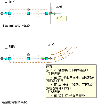

可以使用“加长”夹点 (
) 修改电缆桥架和套管段的长度。由于这些夹点将段约束到其当前角度,因此它们特别适用于修改您已放置的管路的长度。

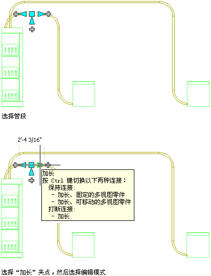

如果使用已连接到另一对象的端点上的“加长”夹点,则当修改长度时,必须指定是否希望 AutoCAD MEP 2021 toolset 保持对象之间的连接。
具有激活夹点的电缆桥架段
修改电缆桥架或套管段的长度
| 如果希望... | 则... |
| 只调整管件和段来保持连接,并保持零件的当前位置 | 继续进行下一步骤。 |
| 调整所有对象(包括零件)来保持连接 | 按 Ctrl 键。 |
| 打断连接 | 按两下 Ctrl 键。 |

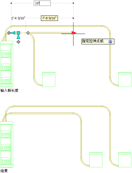

| 指定新的总长度 | 按 Tab 键激活用于指定生成标注的输入字段,并输入新长度。按 Enter 键。 |
| 指定当前长度与新长度之间的差值 | 通过拖动光标,开始加长或缩短段,并在默认情况下激活的输入字段中输入长度变化。按 Enter 键。 |
| 指定新端点 | 将夹点拖动到该端点,然后单击以指定该点。 |
以下示例说明了如何修改套管段的长度。水平套管段向右拉伸。由于是在“可移动的多视图零件”编辑模式下进行修改,因此将调整连接的对象(包括零件)以保持连接。更具体地说,将移动垂直套管、连接的管件和变压器。
加长套管
