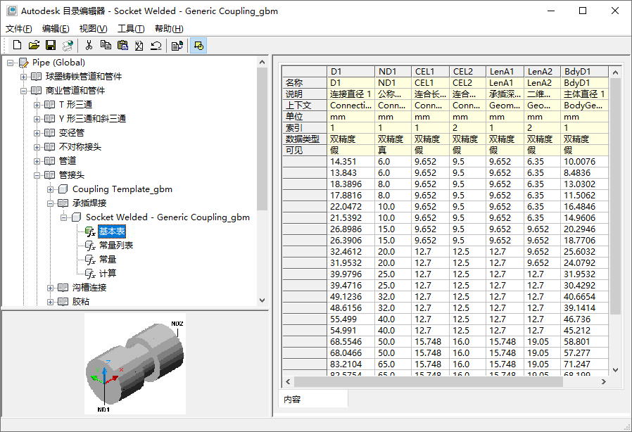

全局配置中的各个管道目录都包含该管道类型通用的管件。管道管件通常按零件类型、连接类型和压力额定值进行分类。下一示例显示了 3000 类别的承插焊卡箍连接的目录结构。
管道目录中的卡箍连接
与管段不同,管道管件和接头具有特定的连接类型。管道接头(如法兰)被视为实际构造中的单独对象。例如,将法兰连接的弯头连接到某个管段时,会将单独的法兰连接接头添加到该管段。可以计算系统中的所有接头并为它们创建明细表。接头连接长度 (CEL) 也可用于准确地表示系统中的管道长度和接头位置。
