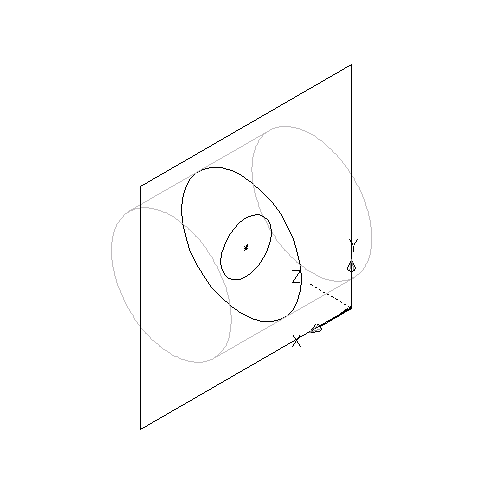

- 在零件浏览器中,在“ZX 平面”上单击鼠标右键,然后单击“添加轮廓”
“圆形”。 圆形轮廓定义管件(如弯头)的直径和接头。可以为更加复杂的图形添加更多几何图形线和圆形轮廓。

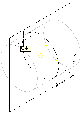

- 通过在启用中心模式的情况下使用对象捕捉,选择主风管的圆形轮廓的圆心,然后输入 6" (152 mm) 作为半径。
会创建一个圆形轮廓,并将它添加到零件浏览器中的“ZX 平面”。

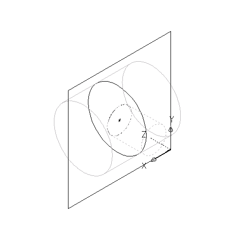

- 在零件浏览器中,在“修改器”上单击鼠标右键,然后单击“添加拉伸”。
- 在建模区域中为支管选择圆形轮廓。
将显示“拉伸修改器”对话框。
- 在“风道末端装置”下,选择“单向”作为“类型”,然后输入 10" (254 mm) 作为“距离”。单击“确定”。
会创建一个圆柱体以表示 T 形三通的变径支管,并会将第二个拉伸修改器添加到零件浏览器中的“修改器”。

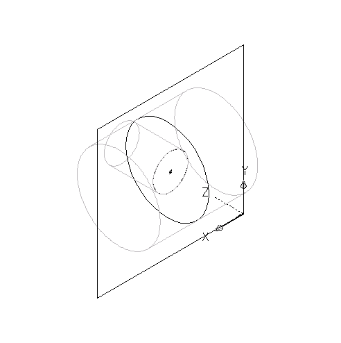

- 若要将支管翻转到主风管的另一侧,请在零件浏览器中展开“修改器”,在第二个(支管)拉伸修改器上单击鼠标右键,然后单击“编辑”。
将显示“拉伸修改器”对话框。
- 在“风道末端装置”下,选择“翻转”,然后单击“确定”。
会将支管翻转到主风管的另一侧。
