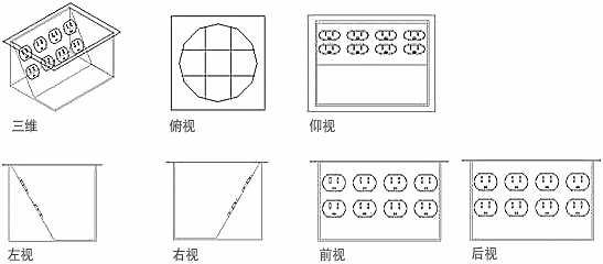

对于基于样式的内容的每个视图,必须创建其他视图块并将其指定给样式定义中的某个特定视图。指定的视图确定基于样式的内容在图形中的外观。对于正交视图,可以创建六个平面/立面视图块并分别将它们指定给每个正交视图,或者使用一个三维模型来表示该正交视图。有关视图设置的信息,请参见“定义样式视图”。
正交视图方向(以暗装双孔插座为例)

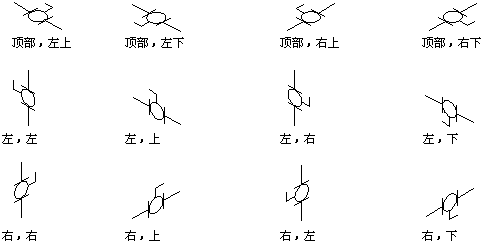

对于等轴测视图,应该为每个基于样式的内容创建十二个视图块。
等轴测视图方向
